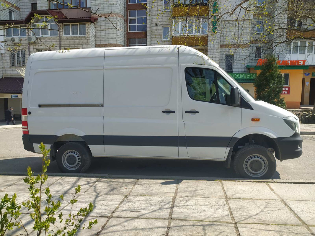

Кемпер на базі Mercedes Sprinter 4x4
Сообщение Liner » Чт май 13, 2021 07:45
Починаю новмй проект. Майже випадково купив Спринтер 4х4 2017 року з понижуючою передачею та з високим кліренсом. Планую майже один в один повторити свій попередній проект viewtopic.php?f=36&t=3730. Деякі зміни звичайно будуть.

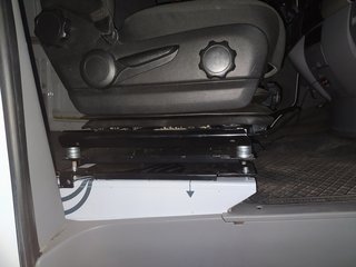

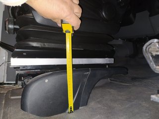

Сообщение Liner » Пн июн 07, 2021 22:27
Встановлення поворотних механізмів для крісел та перенесення ручки стоянкового гальма в Спрінтері- не проста справа. Виявилося, що рекомендовані поворотні механізми не підходять для сидіннь з амортизацією. Вихід був знайдений, довелося між кріслом та механізмом зробити проставку 25 мм, та виготовити нові тумби. Вирішив заодно дати новим тумбам невеликий нахил назад, та перемістити вперед на 100 мм. Також радикально зменшив габарит ручки (зараз верхній край ручки має 150 мм від відлоги). Тумби поки що зроблено у вигляді макету, лише щоб перевірити все на зручність, згодом виготовлю більш естетичні.
