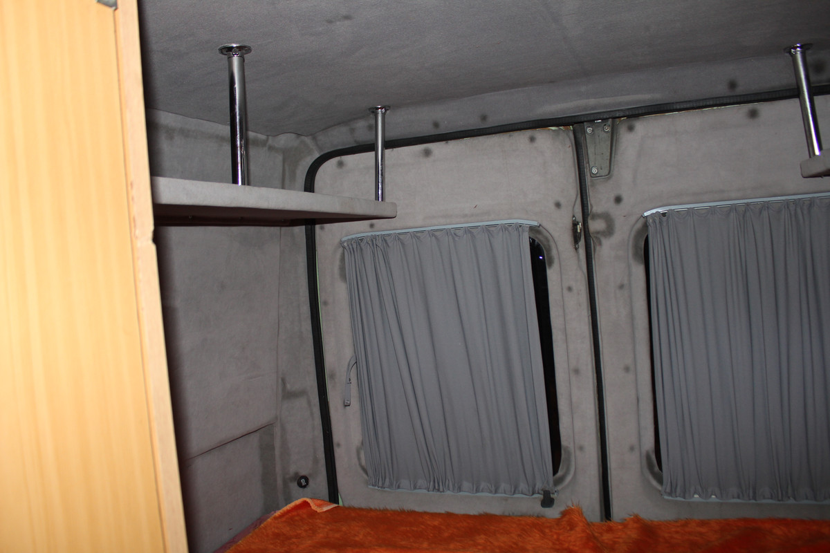

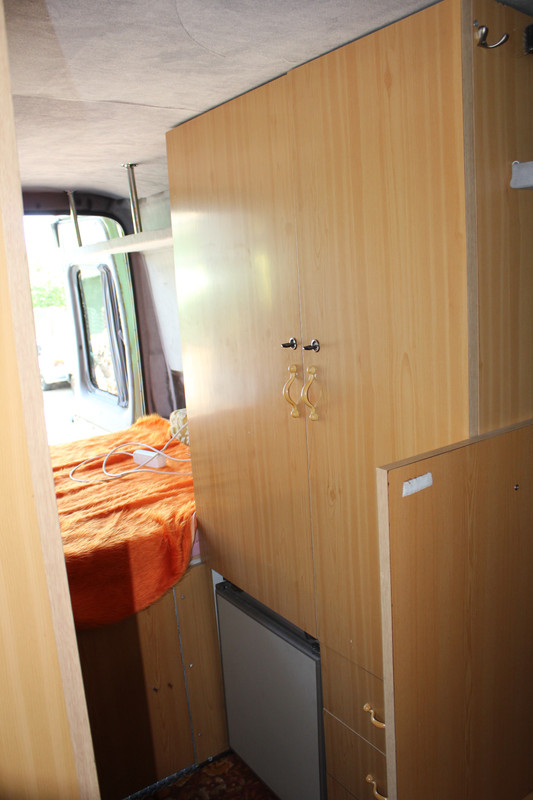

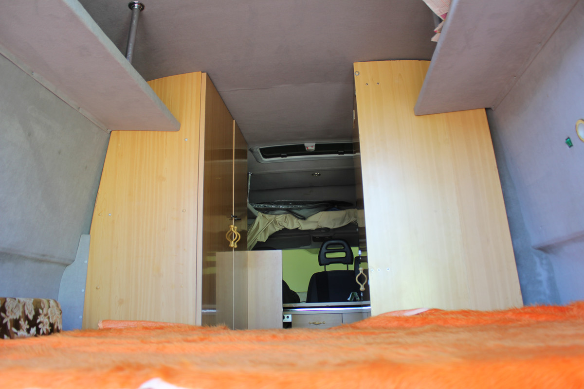

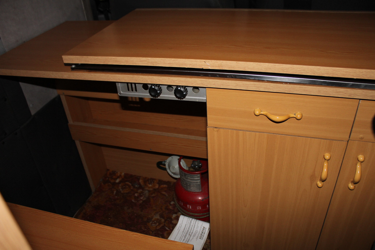

продолжу историю как делал автодом

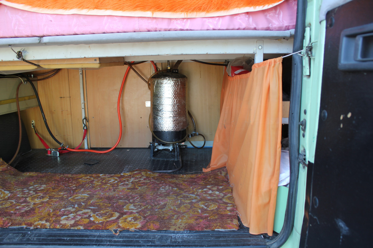

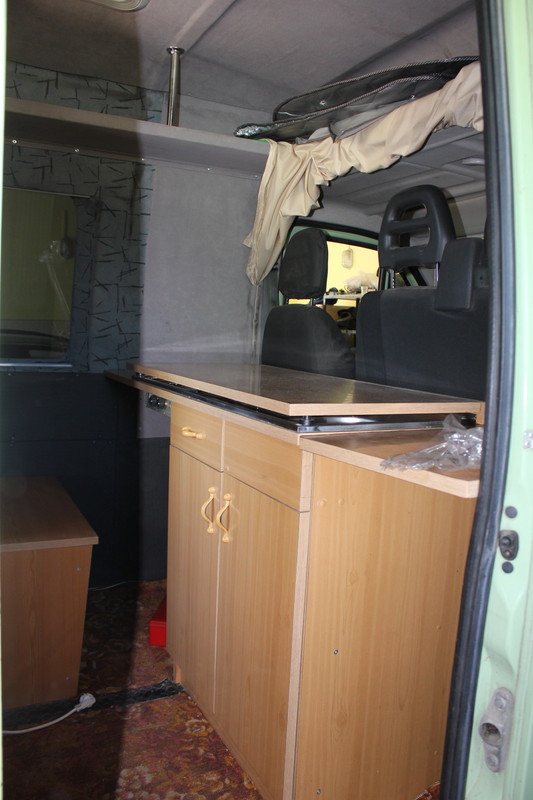

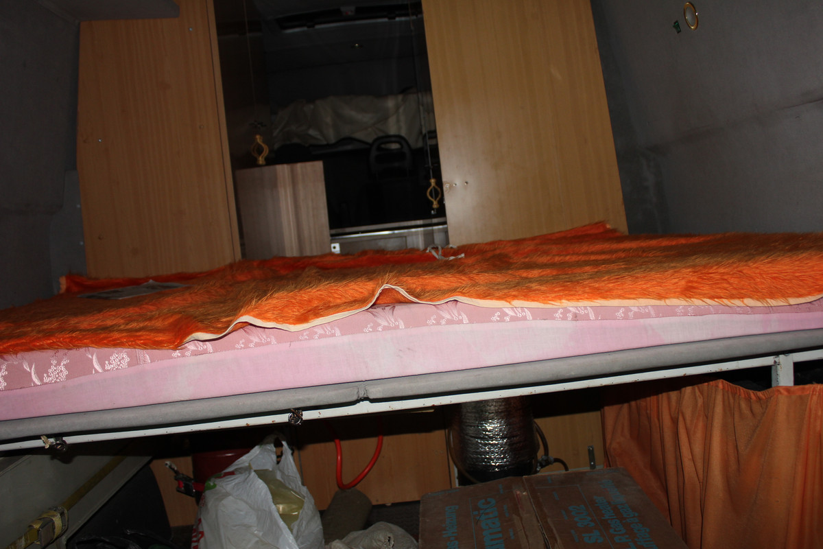

так он выглядел внутри.
в верху шкаф полки в низу холодильник
кухонный блок за передними седениями
нам это не подошло
кровать поперек мы помещаемся по размерам
и даже самодельный газовый бойлер был
правда выхлоп был в салон поэтому мы его сняли где то на складе валяется
с права пита душ туалет
тел 0506736434

Добавлено спустя 1 минуту 28 секунд:
Re: Переоборудование Пежо Боксер 2003 г. под автодом от TATU
мебель можно использовать в разных местах демонтируется быстро.

Сообщение TATU » Пн окт 22, 2018 09:32
мебель между собой на болтах.
И в пол на закрадных гайках.

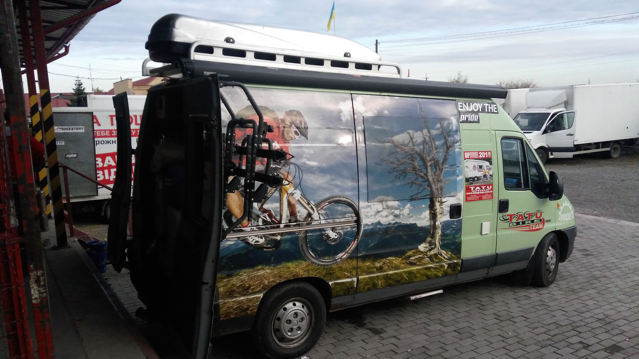

потихоньку началась переделывание автодома под себя.
Одно из пожеланий был багажник на крышу маркиза.
Перенос кухонной зоны.
Делал из того что было под руками.
и прицеп можно с собой брать в дорогу.
Как по мне идеальный вариант когда спорят что лучше автодом или прицеп.
